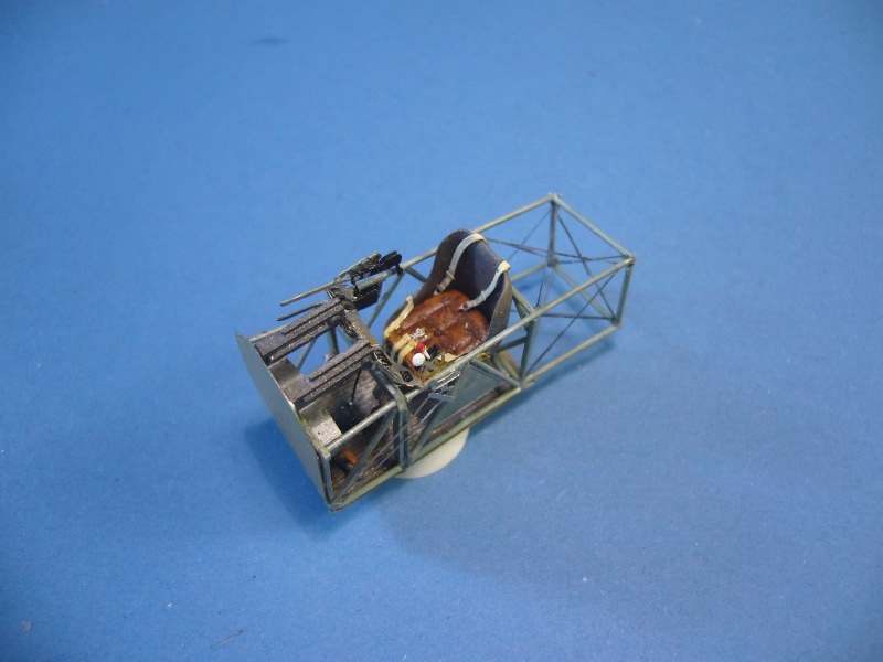

Pour celui-ci nous partîmes sous la houlette de maitre waroff dans une logique de constructeur:
nous savions (enfin Waroff savait) comment était peint le MS406 est la configuration intérieure des deux avions étant très ressemblante, nous l'avons appliqué:
donc gris foncé pour l'entoilage intérieur siège etc...
et bleu clair (le gris bleu clair de l'intrados pour les montants
voici le montage pas-à-pas du MS225 au 1/48.
http://www.master194.com/forum/viewtopic.php?f=4&t=56667&hilit=+MS225

a partir de décembre 38 (circulaire n° 16567 du 7 décembre 1938, normes AIR 8102 et 8103)
- "Chamois": surfaces intérieures de fuselage à l'exception des parties visibles de la carlingue et des planches de bord*"
- "Bleu de nuit" : parties visibles de la carlingue, sauf planches de bord.
- "noir mat" : planches de bord
Ces préconisations seront toujours en vigueur en 1950, voir ci dessous
Je rappelle la définition de carlingue: partie "habitable" du fuselage, soit dans un chasseur monoplace, le poste de pilotage.
