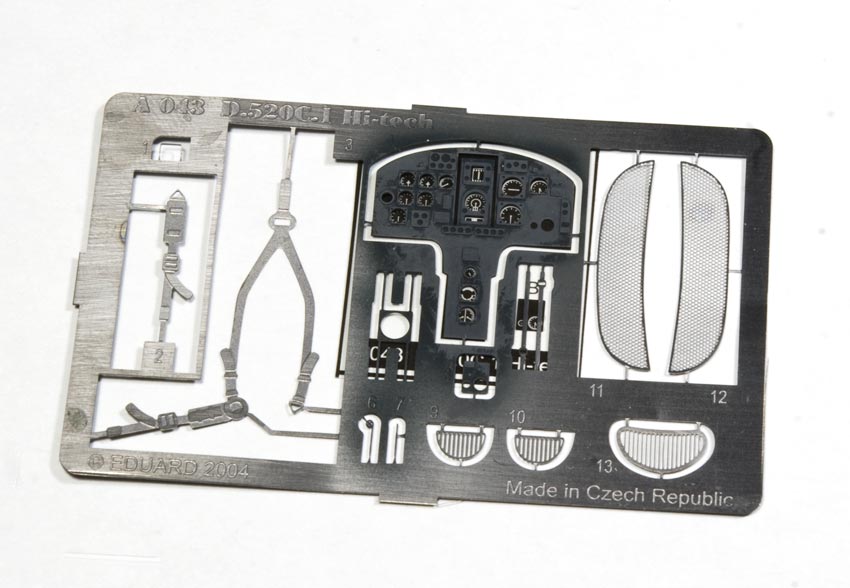

La boite que j'ai est une "HiTech", avec des éléments en résine.

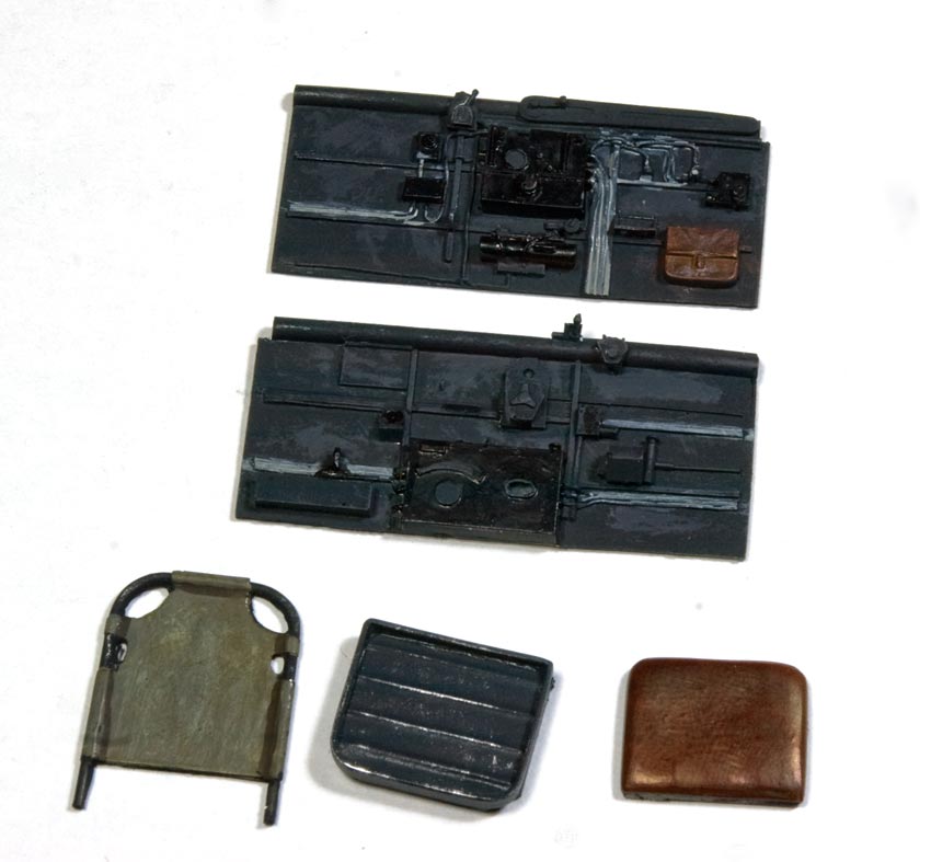

Comme vous le voyez, rien de très spectaculaire, ce n'est que le début.
La planche de bord, il reste à confectionner les interrupteurs/coupe-circuits ...
Les éléments du cockpit (il n'y a pas tout) et tous les accessoires ne sont pas encore installés.
Close-up ... où l'on voit que la macro n'est pas l'amie du peintre parkinsonnien ! Smile
C'est tout pour aujourd'hui, j'y retourne Wink

Bonjour! bonne année, bon montage!
Voilà comment bien commencer l'année...
avant que tu n'emfermes le tout, il faudrait boucher les trous en arcs de cercle du plancher(trous spécifiques aux D520DC).
Pascal te le dirait, la toirle du dossier et le coussin étaient bleu de nuit comme le reste...
faut brosser pour mettre en relief un habitacle qui était fort sombre.
Et comme tu n'es pas loin du manche, pas de bouton rouge à son sommet, mais alu.
Ah oui, il y a un trou dans le dossier par lequel passent les bretelles du harnais,
à peu près au deux tiers de la hauteur.

Aaah, je vais commencer à apprendre des trucs, cool;
Merci pour les tuyaux, j'étais parti pour le bouton miteuses en rouge; alu, donc.
Et les deux haricots à boucher; OK, je rectifie ça Wink.
Le brossage général est prévu. pour le trou dans le dossier, je me demandais justement d'où sortaient les harnais. Bleue, la toile de siège. Flute, ça va être tout tristouille ! J'étais content de mon kaki, ça éclairait un peu.
Merci, je rectifie.
Cuba Pete

ben, oui, c'était des pro qui pilotaient, pas de déco façon Fisherprix pour marmots en bas âge  Wink
Pour "éclairer" un peu, le boîtier sur la droite, avec l'instrument (à fond blanc) est gris moyen.

alors, plutôt que de reboucher les haricots, j'ai refait la table des palonniers en carte plastique. Et j'ai percé le passage de sangles dans le dossier. J'ai en effet un dessin dans le bouquin DTU, qui montre la toile kakie, d'où ma méprise.
