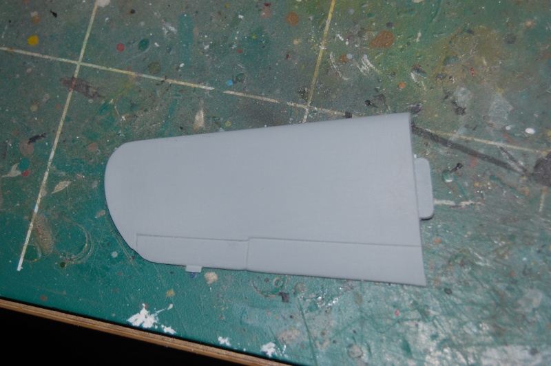

Bon, on commence, après avoir pris renseignements divers sur l'oiseau, par poncer les lignes existantes en relief. Travail assez rébarbatif, s'il en ait...
J'en profite pour amincir les bords assez épais du plastique d'origine. Ensuite, sur un plan réduit au 72, je vérifie qu'il n'y a pas de trop grosses différences. A priori, ce n'est pas mal. Aie, pas tout à fait...Au niveau des ailes, il semble qu'il en manque un peu en corde...
Bon, on verra ça en temps et en heure.

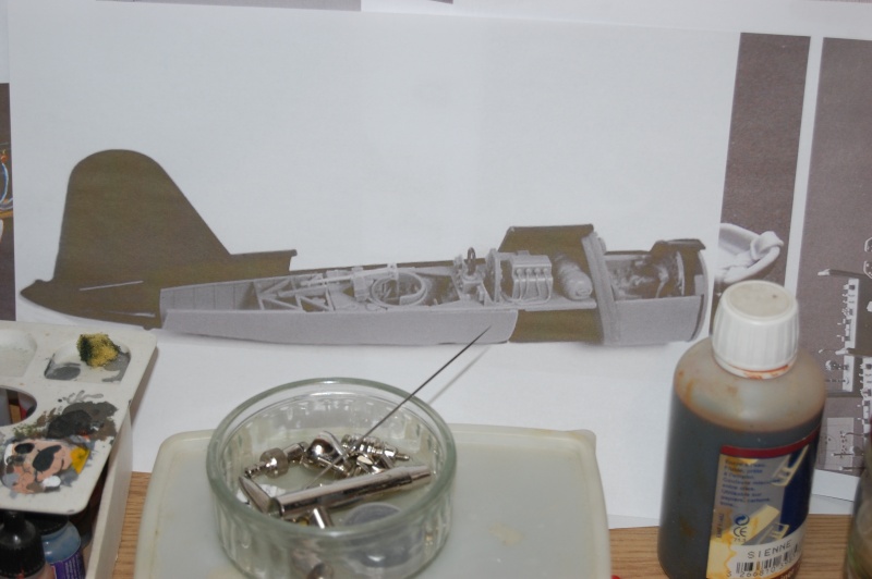

Bon, j'en finis avec la tablette radio de l'observateur mitrailleur. Il me reste juste le contacteur morse...
La dernière photo en place pour situer l'affaire.
Parallèlement, on peut remarquer sur la dernière photo que j'ai commencé à poser les cadres dans le fuselage.

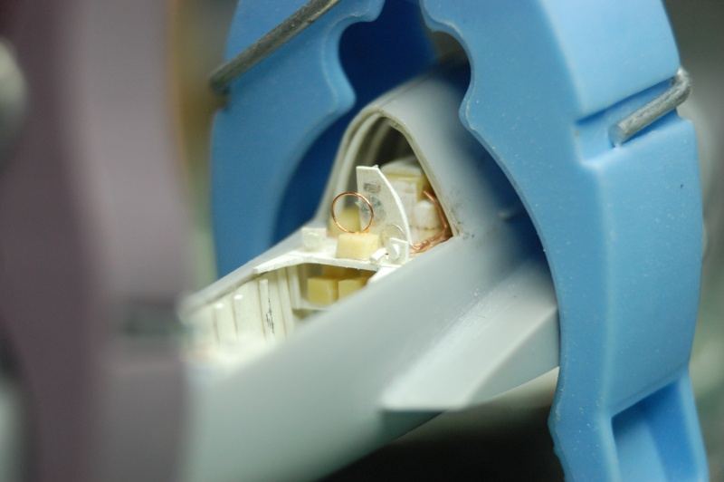

Il m'a fallu refaire la base de la table radio parce qu'au final, elle ne passait pas. J'ai du refaire également le dinghy, trop gros. Voilà pourquoi, cette semaine, cela n'a guère avancé...
Si, j'ai fait la tablette arrière et commencé l'anneau du mitrailleur, non pas de mariage mais celui qui supportera la mitrailleuse. Dessus, le siège est relié à celui-ci par deux montants. J'ai terminé les cadres du fuselage. Sur les photos, il m'a semblé apercevoir quelques lisses que je vais faire incessamment...Enfin, j'ai fait une paroi, descendant de la partie arrière. Il reste encore des bombonnes à faire et à disposer à droite, à gauche ; le petit plancher du mitrailleur ; son palonnier de secours ainsi que la base de son manche qui restera démonté ; éventuellement quelques chargeurs ; des bombinettes ; des marqueurs de cible.
Bref, y'a de quoi s'occuper encore...
Ca, c'est ce que j'ai fait cette semaine...
Ca, c'est ce que j'ai refait cette semaine...
Une 'tite photo du dinghy que l'on ne verra plus après, en souvenir, pour se rappeler que c'est là...
Le support de la mitrailleuse s'installera sur l'anneau que j'ai un peu de mal à bounce geek coller...

Ce week end, j'ai pu avancer un peu, donc petite mise à jour avant le début de la semaine.
Le poste mitrailleur est presque terminé. Il me reste encore les palonniers et les tringles de commandes du manche à balai. Le plancher constitué de deux planches est posé à blanc, comme le reste d'ailleurs...La tourelle entre tout juste, il n'aurait pas fallu faire plus large sinon, j'aurai été dans l'obligation de recommencer...
La cloison ouvrant sur le poste du pilote est aussi confectionné. Elle reposera sur un cadre entourant l'ouverture du poste de pilotage. On le voit bien sur les photos de l'avion original. Ca m'arrange assez car j'ai eu un peu de mal à avoir une cloison épousant parfaitement les contour du fuselage...
Sur la photo, on voit assez bien qu'il y a des jours. Heureusement, elle ne tient que par une boule de Patafix, pour la pose photo...

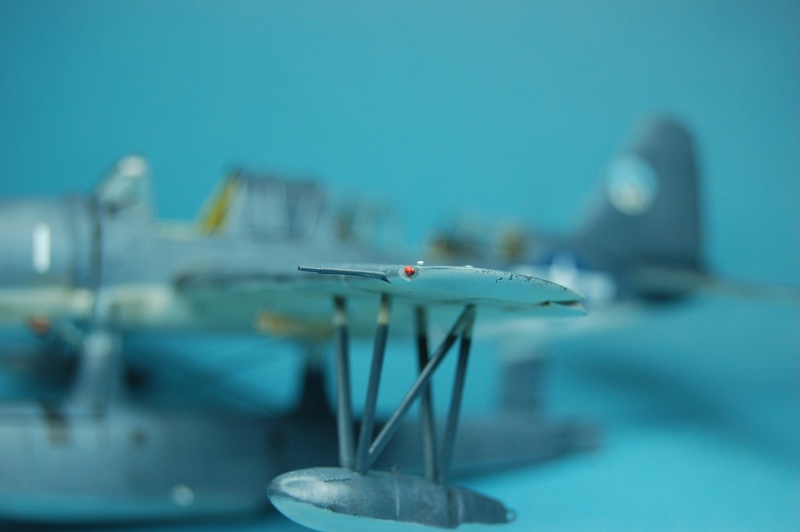

J'ai omis de poster ici : mes excuses !!
Bon, puis-je considérer que la chose est pratiquement terminée ?
Il reste encore les trainées d'échappement, les fils d'antenne et la présentation sur laquelle il prendra place. Autrement dit, on n'est pas encore au bout...

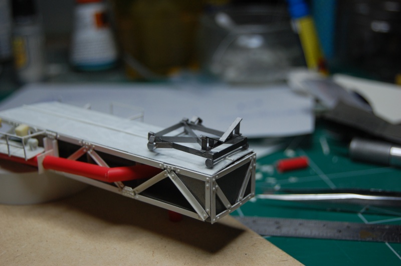

Comme il fallait bien commencé par quelque chose, j'ai attaqué la catapulte. Tout est parti de rien. Un structure en carte plastique sur laquelle vient se greffer les éléments métalliques. A l'intérieur, on discerne le piston hydraulique que j'ai reproduit avec des pailles plus ou moins fines, allant de celles que l'on trouve chez le clown grotesque à celles, petites, trouvées chez Noz. Le câble intérieur est en plastique étiré.
Pour la structure externe, j'ai ajouté des morceaux de cartes plastiques sur lesquelles, j'ai mis des renforts perpendiculaires. Enfin, les boulons sont faits à l'emporte-pièces et collés un par un. Ma main se souvient encore de cet épisode par une cloque cuisante dans la paume. Dire que je n'ai fait qu'un côté...
Bon, ce n'est pas tout ça mais j'ai un métier, moi, monsieur, je dois préparer ma semaine et puis, j'ai aussi le ménage hebdomadaire à faire, sans parler des courses, des vœux à faire...
MessageSujet: Re: Vought Kingfisher - Airfix - 1/72   Dim 5 Jan - 9:55
Bonjour, voilà que j'arrive au bout de ma catapulte. Il me reste maintenant à la peindre et à me lancer dans la construction de la grue qui soutiendra le Vought.
Le plus long aura été quand même de faire les rivets... Peut-être pas au niveau temps mais au niveau prise de tête !!

Je vous avais laissé avec ma catapulte la semaine passée et je reviens avec la même mais avec un fond d'alu qui uniformise les teintes qui étaient assez, euh, voyantes...
J'ai, par ailleurs, commencé la grue. Cela occupa une grande partie du temps disponible cette semaine... et vu le peu de résultat, vous pouvez imaginer à quelle allure je peux avancer...
C'est qu'il s'agit de bien regarder les documents disponibles et je m'y abime les yeux. Je serais Superman, les feuilles seraient déjà transpercées depuis longtemps, croyez-moi...
Contrairement à la catapulte, j'ai rangé les pailles Mc Do et n'ai utilisé que du plastique en carte, étiré ou en grappe...

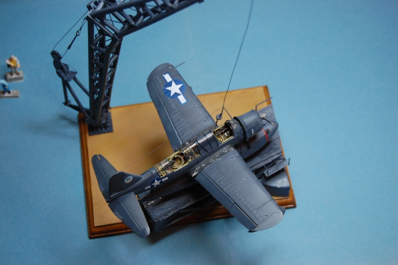

j'ai pu avancer un peu et monter l'ensemble. Ma foi, j'aime bien même si, effectivement, les accessoires sont un peu hors d'échelle. Il suffit de prendre la photo sous le bon angle...
Les personnages se font tranquillement. J'en ai quatre qui sont sur le point de monter sur le pont. Ceci dit, il y a un aviateur de trop...même deux...
Peu importe, ils iront avec un autre avion car je pense que je n'en ai pas encore fini avec l'aéronavale américaine de cette époque. Quant aux personnages "Navy", je veux dire d'équipage, je suis un peu déçu. Autant les pilotes ont leurs mines souriantes et les proportions bien gardées, autant les autres me semblent un peu bâclés. Et je pèse mes mots : j'ai déjà pratiqué la sculpture à cette échelle et ce n'est pas facile...
De toute manière, il y aura de la place pour tout le monde et ces petits défauts ne se verront guère au milieu des miens...
En regardant les photos, vous me direz : "les fils ne sont guère tendus !!" C'est normal, répondrai-je, l'antenne de l'avion est repliée donc, détendue. "Et le câble de la grue aussi" ; certes !! Mais l'avion vient d'être posé sur la catapulte et il y a du mou pour permettre au mitrailleur de décrocher le dit câble...
Voilà : dites-moi tout ce qui vous passe par la tête !!

Voilà, j'en ai terminé de ce montage. Et ce n'est pas l'avion qui m'a pris le plus de temps !!
Un petit résumé historique ?
Le Kingfisher nait pour répondre à une demande de la Navy pour remplacer les vieux biplans embarqués sur les bâtiments de ligne. Mis en concurrence avec des avions biplans plus puissant, il présente quelques avantages. Monoplan avec un moteur assez peu puissant, le Pratt et Whitney R-985, il a, cependant, de meilleures performances que ses adversaires. Il possède également des "commandes additionnelles" placées sur les ailes qui remplacent partiellement les ailerons. ceux-ci peuvent être employés en sus des volets pour acquérir une portance suffisante rapidement lors de la phase critique du catapultage.
Le kingfisher servit à la patrouille côtière pour chasser les U-Boot. A bord, des navires de ligne, il devint les yeux de la flotte.
Ses exploits guerriers sont peu nombreux. Il acquit néanmoins deux victoires sur des Zéros nippons. L'une par un mitrailleur en place arrière et l'autre par un pilote avec l'arme tirant vers l'avant.
L'un des appareils de la flotte permit la capture de la petite île de Bairiki au large de Tarawa le 21 novembre 1943. En lâchant ses deux bombes sur le dépôt d'essence de l'île, l'explosion tua la garnison japonaise constituée de 15 hommes...
L'action qui en fit un appareil apprécié de tous les marins et aviateurs fut indéniablement le sauvetage en mer. Les exemples héroïques ne manquent pas.
Le plus connu fut le sauvetage de l'as Eddie Rickenbacker de la première guerre mondiale. Il avait pris place dans un B-17 qui se perdit et finit par amerrir en octobre 1942.
les principaux utilisateurs du Kingfisher furent les britanniques, la République Dominicaine, le Mexique, le Chili, l'Uruguay, l'Argentine et les Indes néerlandaises (ces avions furent ensuite rétrocédés aux australiens).
La maquette Airfix du Vought n'est pas née de la dernière pluie...
Pourtant, le plastique se travaille assez bien et il ne m'a fallu qu'un mois pour en venir à bout, ce qui, chez moi, est une gageure...
Je n'ai utilisé dessus aucun accessoire. Si, en fait, une mitrailleuse Browning en place arrière. Normalement, c'est une 7.7. Et je n'avais que du 12.7. Bon, ce n'est pas flagrant mais bon... Et puis des décals Mike Grant d'instruments pour le tableau de bord, par exemple...
Le reste, à savoir la grue et la catapulte sont réalisées en matériaux de récupération, genre grappe de plastique. Je n'ai pas osé sculpter les personnages qui sont d'origine CMK. Cependant, certains auraient peut-être mérité un traitement autre. Je ne dis pas que j'aurai fait mieux. Je dis qu'en les faisant, je n'aurai payé que mes efforts...
Je passerai sur les aventures de cette semaine où la grue s'est effondrée sur l'avion. Lui-même est tombé de sa catapulte en se retournant, cassant le fil d'antenne que j'ai eu beaucoup de mal à replacer...
J'ai tendu comme j'ai pu le câble de la grue. Ce n'est sans doute pas assez mais vous comprendrez que je ne tenterai pas le palier à 20 000 euros !!
J'ai meublé le pont, là encore, avec de la récup : là, de la carte plastique et là, de la résine issue de carotte récoltée et mise de côté. Auparavant, je l'avais passablement affadi et sali...
Voilà, à bientôt pour de nouvelles aventures. Pour le moment, je vais me reposer sur le Reggiane de chez Sword.
