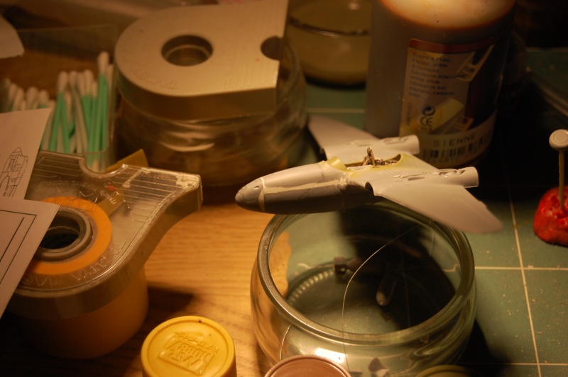

MessageSujet: Re: Lochkeed P-38G - RS Models - 1/72 - l'alerte au faucon   Lun 29 Juil - 8:00
Je vais bien moins vite que ce que je n'aurai espéré. Les difficultés d'ajustement se multiplient. Au début, je me disais que c'était ma faute et que j'étais puni. Bien fait pour moi. Puis, au fur et à mesure, je m'aperçois que non...
D'abord, rentrer le cockpit et le logement du train avant dans les deux demis coquilles du fuselage a été déjà un morceau de bravoure. Otant par ci, amincissant par là, on finit par arriver à caser tout le monde. En forçant un peu, on colle pour s'apercevoir qu'entre les deux coquilles, il existe comme un décalage d'au moins deux millimètres...
Le papier émeri n'y suffisant plus, j'ai dû prendre la lime !! Là encore, on finit par aboutir à grand renfort, quand même, de mastic. Vient le bout du nez. Et re-belote. Evidemment, de tels travaux ont nécessité une regravure des lignes perdues dans la bataille. Dix de der : au final, le l'ensemble cockpit n'est pas d'équerre avec l'axe du fuselage. RotidjuRotidjuderotidjuderotidjuderotidju !!!
J'avoue, là, qu'avec du Airfix hors d'âge, on sait à quoi s'attendre dès le début et donc, on s'arme pour mais, pour le coup, je fus cueilli à froid...
Sur l'une des poutres, j'ouvre la petite trappe se trouvant aux environs de la queue. Je cloisonne l'intérieur, y place deux boîtiers, deux fils électriques et ce qui semble être une bonbonne. Auparavant, il m'a fallu amincir la partie environnante de la dite trappe pour être dans le ton...
L'avant des fuseaux moteur m'a sans doute posé moins de problème au niveau des ajustements. Il a pourtant été nécessaire de sortir le mastic que je garde dorénavant à côté de moi. Gravure à refaire...
Les aérofreins ont aussi été découpés. Ce n'est guère visible au sol, certes, mais c'est plus dynamique...Il me faudra faire l'intérieur de ces volets car, ils ne basculaient pas seulement comme sur beaucoup d'appareils, ils glissaient le long du bord de fuite pour augmenter la surface de portance.
Ce matin, la verrière a fait son petit bain de Klir et se repose tranquillement en séchant à l'abri de la poussière ce qui, ces derniers temps, avec les ponçages, n'est pas si facile...
Bien le bonjour chez vous !!

MessageSujet: Re: Lochkeed P-38G - RS Models - 1/72 - l'alerte au faucon   Sam 31 Aoû - 7:12
Merci Waroff et je n'ai pas fini d'en baver...
Les vacances sont finies et c'est là que les athéniens s'atteignirent...
Le problème avec ces bimoteurs tarabisquotés, c'est, bien évidemment, l'assemblage de toutes les parties.
Le cockpit avait déjà livré son lot de difficultés mais ce n'était qu'un début...
Je me demande si je n'ai jamais utilisé autant de mastic pour une maquette. C'est dire...
Ces quelques photos témoignent des combats...
Il y a bien encore quelques travaux d'affinage et, surtout, la regravure qui n'était pas spécialement prévue au programme...
