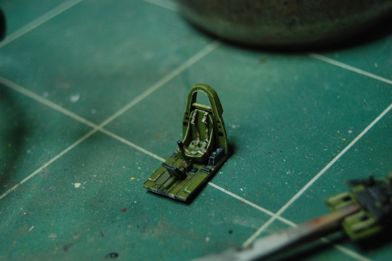

Le cockpit, ma foi, est fort bien doté d'origine. Je me contente d'ajouter en alu adhésif deux bandes sur le plancher qui me semblait bien vide. Je trace deux lignes de rivets à la Rosie, je découpe et je colle cela sur le dit plancher. Tout de suite, on se sent moins seul...
Le siège est affinée puis je creuse trois trous (d'aération ?) au fond de ce dernier. De même, j'accentue ceux qui se trouvent sur l'armature et qui ne sont que suggérés.
Les brêlages sont faits car absents du kit (on s'habitue trop vite au luxe, je crois...)en alu adhésif et en fil électrique, voire téléphonique pour les boucles.

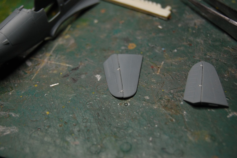

Les ailerons sont facilement découpés. Un morceau de carte plastique est inséré dans les charnières et l'ensemble est replacé, légèrement braqué (il y a bien quelques petits coups de ponçage afin d'être à l'aise mais chacun voit son cas, n'est-ce-pas ?).

Je continue les montages en parallèle. J'ai peint le cockpit et ai apporté quelques éclaircissements afin qu'il reste visible une fois que le tout sera enfermé.
Voilà pour ce soir.

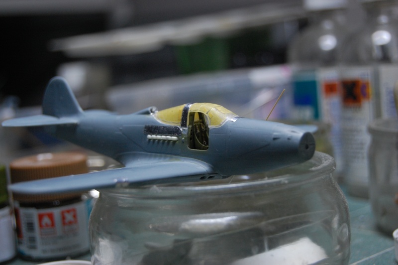

Une fois les joints comblés - et il yen a - à la cyano puis au Putty si nécessaire, j'ai collé la verrière. Horreur !! cela ne coïncide guère tout cela...
Bon, aux grands maux, les grands moyens. Je découpe la verrière à l'aplomb de l'arrière de la verrière. Je vois si les choses sont ainsi meilleures au niveau du joint aussi bien à l'arrière qu'à l'avant de l'avion.
Pas mal...
Allez, collage, Putty, ponçage et tutti quanti.
Le joint né du découpage de la verrière n'est pas des plus reluisants. J'essaie le mastic mais le résultat n'est pas plus probant. Là encore, les grands maux...Je sors mon alu adhésif super star, super héro, ce que vous voulez mais qui est toujours appelé - et c'est d'ailleurs dommage, on pourrait lui faire signe sans situation d'urgence - dans les cas comme ceux-ci où nous sommes arrivés au bout de toutes solutions humainement possibles. Le problème, c'est que je ne sais pas m'arrêter... Le joint de verrière est ainsi masqué avec une bande alu que je pique afin de simuler les boulons. Puis, l'entrée d'air située juste derrière le cockpit est également traitée. Les capots recouvrants le moteur et situés au-dessus des échappements, aussi. Les mitrailleuses d'aile, itou.
Je stoppe parce que j'arrive quand même à me contrôler ( des années de traitement !!).

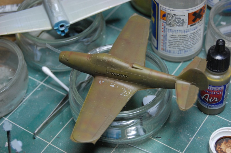

Ouf, pareil que pour le Zéro, je continue enfin. J'avais aussi ce petit problème de changement d'aiguille pour l'aéro. Maintenant, c'est bon. Le gris de l'intrados est rapidement passé. Le dessus en olive drab est passablement usé (trop ?) mais c'est voulu. J'avais mis du Rub à l'emplanture des ailes que j'ai gratté pour le faire réapparaître. Voilà où j'en suis aujourd'hui.

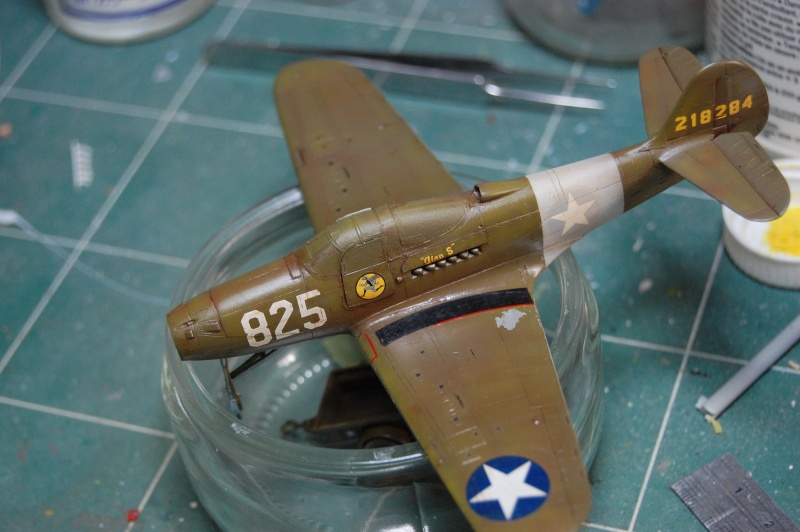

On commence à en voir le bout, du P-39, s'entend...
Le vernis mat est passé et je viens, ce matin, de démasquer les parties vitrées.
J'ai également collé les petites pièces de fin de montage : mitrailleuses d'ailes en coton tige étiré, tube pitot en étiré avec un petit triangle en carte plastique, antenne de fuselage. Restera la peinture de ces éléments, le fil d'antenne et un petit empoussiérage en règle.
Voilà, j'espère qu'ainsi, je n'oublierai rien. Si vous voyez quelque chose, c'est le moment. Dans la mesure où je suis coutumier du fait, je veux dire, d'oublier des choses ou de faire des erreurs impardonnables, n'hésitez pas...

MessageSujet: Re: Bell P-39 L/N - RS Models - 1/72   Mer 31 Juil - 6:47
Les finales :

Ce Bell a reçu un nom : "Training day".
Il se veut être un petit hommage aux WAAF américaines de la seconde guerre mondiale qui ont beaucoup convoyé et bataillé contre l'autorité plus que contre l'allemand ou le japonais pour pouvoir voler...
