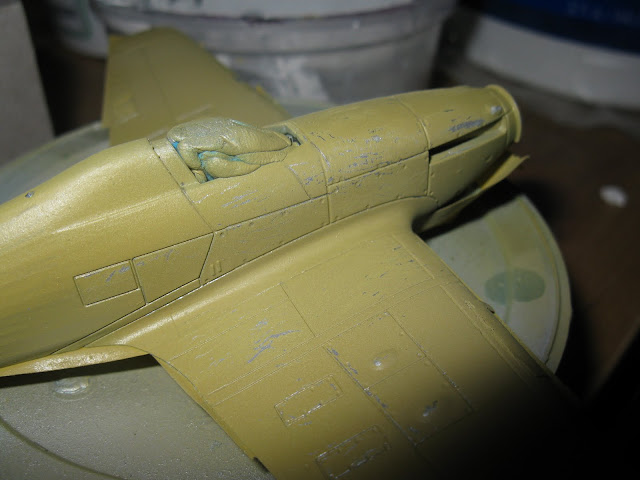

profitant du nouveau moule airfix du MKII je suis en train de commettre un appareil du groupe de chasse Alsace en Libye en 42.
a l'origine le model airfix est un MKIIc, j'ai donc modifié le nombre de mitrailleuse.
Bien que les MKII soient arrivés tardivement au groupe Alsace, ils n'en ont pas moins été usés jusqu'a la corde
J'ai préféré commencé a érailler avant d'appliquer le Dark Earth .
vos avis sont les bien venus
MessageSujet: Re: hurricane MKIIb FAFL - 1/72 airfix   Lun 11 Avr - 22:21
si tu transformes ton MkIIc en IIa ou IIb, donc en supprimant les canons de 20mm, il faut également supprimer les carénages des tambours chargeurs et regraver le panneau armement. De plus ces version avaient 2 x 6 mitrailleuses .303.
Par aile, 4 mitrailleuses à la place des 2 canons de 20mm, et 2 autres au delà du phare.
Bonne continuation Wink

Par hasard y aurait il une bonne hame qui aurait un plan des panneau d'armement?
curieusement s'il y a beaucoup d'information sur le mkIIC, il n'y a pratiquement rien sur le mkII a ou b.
Si je ne trouve pas, j'attendrais juin car il y a un MKIIb en Virginie, la ou je vais en vacance.
l'autre solution serait peut etre de faire un S; haute altitude qui avait moins de mitrailleuse il me semble

que me conseillez vous pour boucher les lignes de structure avant de les regraver?
MessageSujet: Re: hurricane MKIIb FAFL - 1/72 airfix   Ven 15 Avr - 11:07
Salut,
pour ma part, après avoir bien nettoyé la gravure de toute trace de peinture, je boucherais au mastic Tam.
Puis, après 24h min de temps de durcissement, je reprendrais la gravure après un ponçage soigneux.

MessageSujet: Re: hurricane MKIIb FAFL - 1/72 airfix   Sam 23 Avr - 0:20
une semaine plus tard ....
la gravure n'a pas été simple ...
mon objectif principale sur cette maquette c'est de travailler sur le rendue d'une peinture fatigué par le sable.
votre avis clown

MessageSujet: Re: hurricane MKIIb FAFL - 1/72 airfix   Mar 26 Avr - 13:14
clown
Histoire de remuer le couteau dans la plaie:Ce n'est pas un poil trop profond comme gravure scratch Arrow Arrow Arrow
Gilles(trrrrrrrrrrrrrrrrrrrrrrrrrrrrrrrrrrrrrrrrrrrrrrrrrrrrrrrrrrrrrrrrrrès loin)
fafl
Date d'inscription : 10/04/2011
MessageSujet: Re: hurricane MKIIb FAFL - 1/72 airfix   Mar 26 Avr - 13:25
la gravure de la maquette airfix est profonde a la base.
a tout prendre j'aurais mieux fait de prendre le MKI qui est une ancienne maquette sans gravure Twisted Evil
