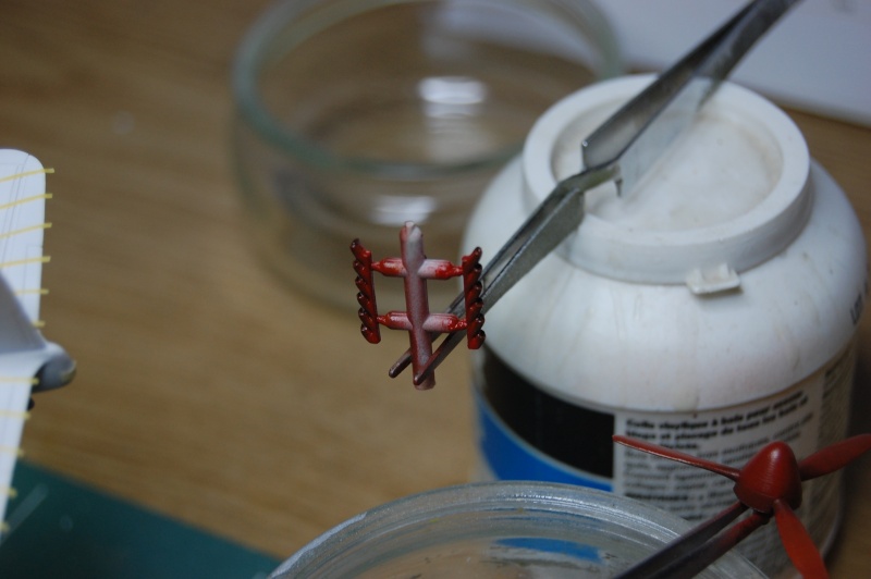

L'hélice est montée , elle est affinée, préparée pour la peinture. Les petites pièces comme les trappes de train les roues sont peintes sur les grappes pour plus de facilité.

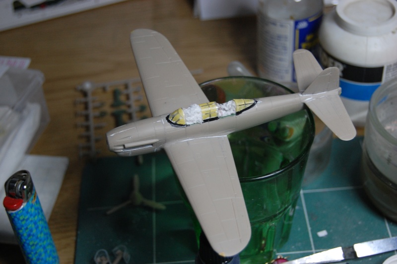

Pour terminer, je monte la verrière mais là l'ajustement est très compliqué... Aussi, ni une, ni deux, je décide de découper les deux verrières coulissantes du pilote et de l'observateur, mitrailleur, bombardier. Malheureusement, étant assez épaisses, je ne puis les utiliser ainsi. Tant pis, je les thermoforme. je masque l'ensemble après avoir payer un bain à cette petite bande de joyeux drilles. Les éléments fixes sont collés et mastiqués, assez mal, je l'avoue, l'endroit et la matière n'est pas simple à gérer.
Je mets du mouchoir dans les espaces vides pour ne pas gâcher la peinture du cockpit.
Kugisho D4Y2 "Judy" Suisei 12 - AZ Model - 1/72 Dsc_0057
Il ne me reste plus qu'à passer de la laine d'acier n°000, ma fidèle laine d'acier, sur les gravures que j'ai du refaire après mes différents ponçages puis de nettoyer la maquette pour débuter la peinture.

Sur les conseils avisés de Monsieur Jean, j'ai, donc, revu au plus sombre mon hélice. Adieu, donc, les jolies nuances. Itou pour les échappements.

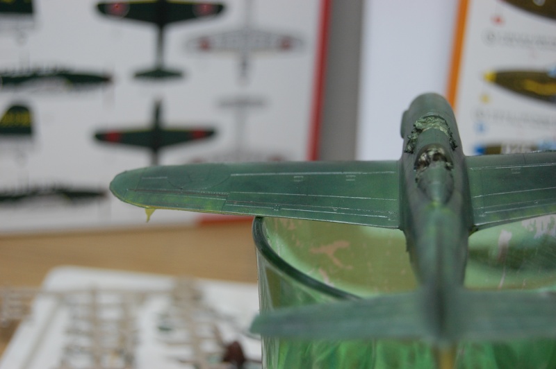

La patine s'est étalée, c'est le moment de le dire, tout au long de la semaine en parallèle avec le P-39.
J'avais pulvérisé du vernis brillant afin de poser les quelques décals alentours. Un jus terre foncé est passé généreusement dans les lignes puis estompé avec un mouchoir imbibé d'essence F.
Avec mon petit bout d'éponge, je tamponne plusieurs teintes allant du vert clair en passant par une sorte de beige verdi pour terminer avec un vert IJN très foncé. Idem avec l'alu.
Pour finir, au pinceau, je me fends de quelques coulures du côté du moteur et j'y retourne avec l'alu. L'hélice est ensuite collée, les trappes de train.
Le passe de la craie grasse réduite en poudre par grattage en guise, non pas de parasol comme le mexicain basané de Marcel Amont, mais en guise de pastel.
J'envoie ensuite le vernis mat pour sceller le tout.
Les verrières ouvertes et thermoformées sont également peintes et patinées, puis mises en place. A ce propos, celle du pilote allant dessus, pas de problème, un peu de colle à bois et l'affaire est faite. Pour celle de l'observateur/mitrailleur, ce n'est pas la même histoire...Elle coulisse sous la fixe et vu l'épaisseur, je joue sur le trompe l'œil. Je découpe la thermoformée pour faire croire qu'une partie seulement est rentrée. C'est la ruse de cow-boy !!
Mais, ma foi, cela ne passe pas si mal.

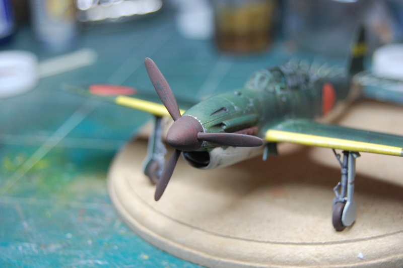

Jolies "plumes" et patine élaborée, pour un avion à la ligne plaisante. Bravo! cheers

Suite et (presque) fin...
La petite plaque est en cours de vernissage. Le tout s'appelle "Capture 2".
Pourquoi "2" ?
Les plus anciens se souviennent peut-être d'un Ki-46 Dinah Airfix pour un concours japonais qui se nommait déjà "Capture".
Suite à une réflexion fondée de Monsieur Jean, maître es-japonais, concernant l'usure des hinomarus trop accentuée vis à vis de l'entretien des couleurs nationales qui étaient régulièrement repeintes contrairement au reste des peintures, il m'a semblé qu'un avion abandonné aurait pu revêtir une telle usure.
C'est personnel...
A vous de juger...

le résultat est admirable, le sujet mériterait un fond plus neutre pour être encore plus mis en valeur.
Mais malgré cela, la présentation sur socle est agréable.

Je n'avais pas encore vu ce montage... Mes excuses! D'autant que passer à côté aurait été une erreur: l'avion a de la gueule, et ta réalisation est superbe! cheers

Je sais Waroff !!
Mais je n'ai commencé à passer le vernis sur les bords du socle qu'hier, en fin d'après midi.
Je n'ai pas résisté : je suis faible...
Une fois réellement terminé, j'en ferai de plus propres, enfin, si possible...
