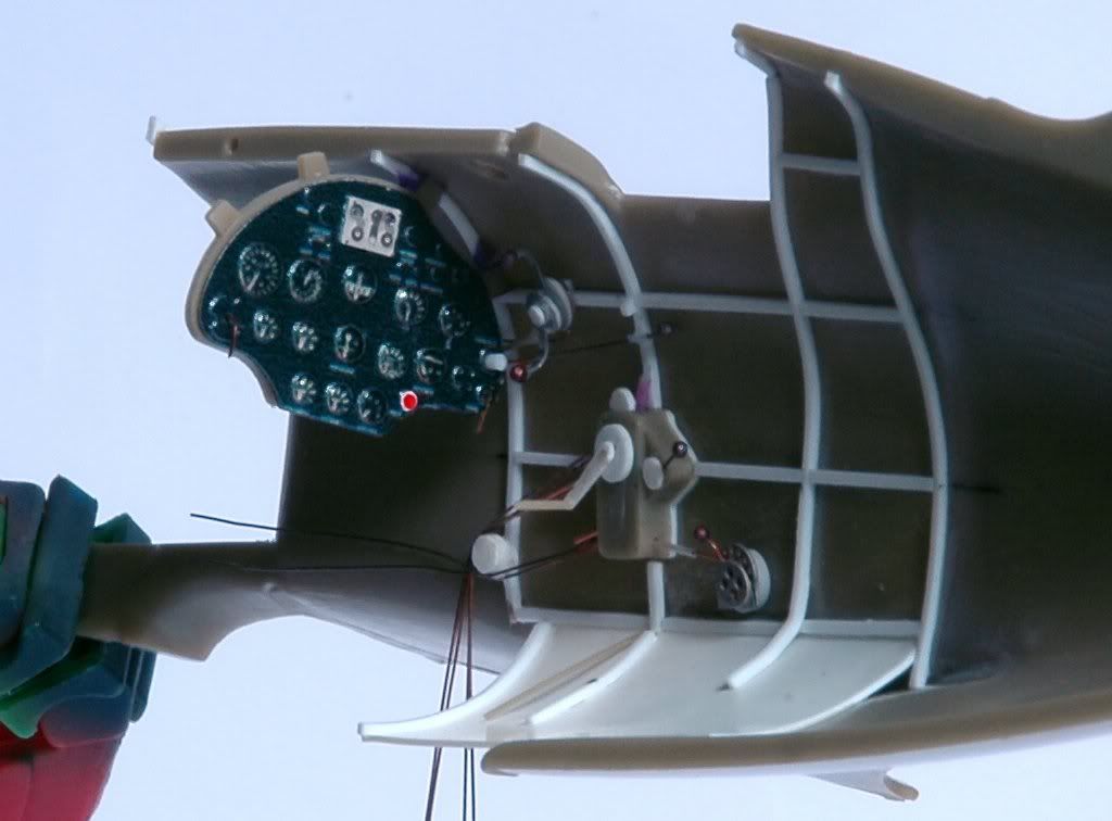

voici la suite, un peu de vernis sur les cadrans du panneau d'instruments, en m'inspirant sans vergogne du travail de Badger, qui explique bien la chose dans son post sur le I-16 (c'est là: http://www.master194.com/forum/viewtopic.php?f=4&t=61933)
et quand c'est sec:
MessageSujet: Re: Polikarpov I-16 type 29 Eduard 1/48ème - Fini!   Dim 18 Nov - 18:50
tout est en place pour la fermeture:
et un essai à blanc pour voir ce que ça donnera:

bonsoir JF,
le vernis semble avoir rendu les cadrans plus flou, tu confirmes?
par contre la dernière photo semble montrer que tu aurais gagné à affiner le bord de l'ouverture de l'habitacle, mais bon tu n'y peux plus rien , et il est possible que la macro exagère cet impression...
MessageSujet: Re: Polikarpov I-16 type 29 Eduard 1/48ème - Fini!   Dim 18 Nov - 22:04
xan a écrit:
bonsoir JF,
Helas oui, je suis obligé de confirmer pale
Citation :
arghl tu as encore raison, c'est bien trop épais affraid
Tout ça à mémoriser pour le prochain pour ne pas refaire les mêmes erreurs...

J'ai utilisé du vernis prince august sur la plaque de cadrans en photodecoupe...visiblement mauvais plan! Quant aux bords trop épais je viens de les diminuer par l'extérieur par grattage et ponçage. De plus la verrière et les deux portes des côtés devraient aider à affiner visuellement l'ensemble

oui mais quand même, j'aimerais quad même bien comprendre pourquoi badger ayant utilisé du vernis PA acrylique n'a pas eu ce genre de problème
le truc, c'est de savoir su cette manière de procéder est interessante ou non...
c'est bien du vernis acrylique brillant que tu as utilisé ?
bravo JF pour l'idée de récuperer l'excès d'épaisseur par l'extérieur ! photo ?
tu penses ouvrir les deux portes ?
MessageSujet: Re: Polikarpov I-16 type 29 Eduard 1/48ème - Fini!   Lun 19 Nov - 10:58
Bonjour et merci à tous pour vos avis,
et oui, Xan, je confirme que c'est bien du vernis brillant et je me demande aussi pourquoi je n'obtiens pas le même résultat que badger???
d'un autre côté c'est vrai que ça va plus tellement se voir une fois refermé mais la question reste pendante...

Hello,
Tout d'abord très joli travail Athos, c'est du lourd!
En ce qui concerne tes misères avec le vernis brillant, j'ai une idée de ce qui t'es arrivé au vu de tes photos: Je pense que tu as essayé de mettre le vernis en une seule fois ce qui expliquerais qu'il ne se soit pas tiré correctement. Pour ma part lorsque je réalise ce genre de chose j'en met une couche plus fine que je renouvelle 3 à 4 fois jusqu'à ce que j'obtienne le résultat qui me convient. De plus pour les cadrans je n'utilise que du Klir.
D'un autre côté une fois le fuselage monté cela ne se verra plus vraiment.
Voilà voilà.
MessageSujet: Re: Polikarpov I-16 type 29 Eduard 1/48ème - Fini!   Lun 19 Nov - 17:18
Bonsoir Jean,
merci pour ton appréciation et tes explications, j'ai en effet dû trop charger (j'en ai mis plusieurs gouttes les unes sur les autres sans vraiment attendre entre chaque) et ça n'a probablement pas eu le temps de sécher correctement. De toutes manières, la prochaine fois je fais comme toi: je met du Klir!
