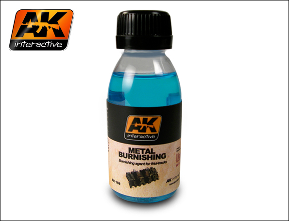

Et d'un produit de la marque AK 159 Métal Burnished,pour mettre à mal ces chenilles.
TIGRE I Academy 1/35 159_me10
