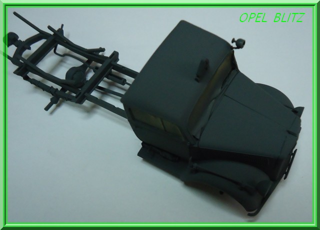

Bonsoir;
Avec l'accord de l'admin,je poste mon montage içi.
Après quelque mois d'abstinence me voici replongé dans un nouveau projet le montage d'un OpelBlitz 1/35 Tamiya enchainé par un Tigre 1/35 Monogram
Le tout sera surement finalisé avec un dio.
J'ai opté pour ce genre de montage pour le côté vieillissement et patine.
]e vais m'aidé pour cela de ces deux superbesDVD de Mig Jimenez sur la maniére de patiner et vieillir un blindé
J'ai trouvé sur le net un lien qui pourrait éventuellement vous intéresser.
http://migjimenez.blogspot.fr/2010/10/opel-blitz-out-of-box.html
Pour l'instant côté montage rien d'affriolant,ci ce n'est que de l'assemblage et quelques sous ensemble mis en peinture
A bientôt pour la suite
Suite du montage avec l'assemblage,du poste de pilotage et de la cabine.
Passage du couche d'apprêt XF63 german grey
Voilà pour le moment,je suis bloqué car en attente des peintures et patines pour poursuivre.

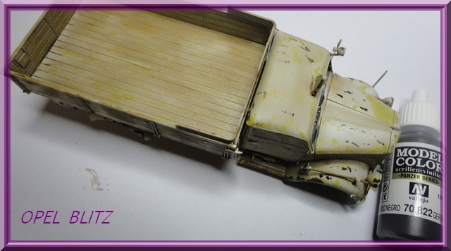

Bonsoir;
La suite avec le vieillissement et la patine.
On va pour commencer cassé l'uniformité de la peinture en apportant au pinceau quelques touches de Dark yellow mélangé avec du Bluff
On passe ensuite un Fitre Mig P246 Grey pour fondre le tout
On passe ensuite un jus dilué a 80% de white spirit dans les lignes de structure de AK 012 Sreaking grime
On laisse séché puis on enlève l'exedent avec un pinceau brosse imbibé de white spirit de la marque AK
L'épate suivante,on va faire apparaître la couleur de base;pour cela on va par petit endroit appliqué au pinceau du German cam70.822 model color
La prochaine étape est de faire des trainé le long de la caisse avec du Winter streaking grime N°014 de chez AK de laissé sécher et de tirer avec une brosse plate imbibé de white spirit l'exedant;J'ai malheuresement oublié cette phase pour les photos.
De la même manière on fera des trainés de Rust Streaks AK N°013
Voilà;il ne reste plus qu'à finaliser en appliquant une couche de beau pour le rendre plus opérationnel.

Bonjour à Tous;
Voilà mon Opel blitz sur le point de se terminer,quelques petites babioles à reprendre au vue des photos.Collé l'optique du feux supérieur et reprendre les carreaux,un peu trop sale.
-J'ai ajouté quelques nuances de blanc Humbrol gloss 22 sur le capot et les portières en le tirant ensuite avec un peu de white spirit
-La phase suivante fut de déguelasser un peu le tout,pour cela un petit mélange de platre et de AK "earth effect.On obtient ainsi une pate si trop épaisse ni trop liquide.
On imbibe un vieux pinceau et on projette le mélange par projection d'air avec un aérographe sur le pinceau.
