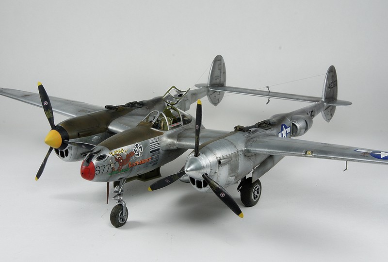

Question toute bête, pourquoi des parties en Rub'n buff et d'autres en Alclad ?
MessageSujet: Re: P-38J "Little Buckaroo" Eduard 1/48   Sam 11 Aoû - 15:30
Merci Alain,
j'ai utilisé l'Alclad pour pouvoir pulvériser du métal à l'intérieur des volets où je ne peux pas aller avec du Rub.

La suite, avec les parties anti-reflet peintes en : jaune, olive drab( gunze) et enfin olive drab Tamiya. Et le nez en rouge précédé d'une couche de blanc.
fin prêt à patiner tout ça.

Les pigments sont passés, quelques pcshitt de Smoke aussi, je vais laisser reposer quelques temps avant de reprendre encore quelques voiles " clairs" et les coulures de fluides.

Encore un petit effort et il sera terminé,
des voiles de Smoke, de crême et de brun sont vaporisés avant de passer aléatoirement des pulvérisations de vernis mat. Le bleu des cocardes a été repris, discret ....mais repris....
Le train est fixé et avant l'assemblage final quelques traces de fluide autour des moteurs vont être réalisées.

Je pensais le finir rapidement mais quelques bricoles de dernières minutes se sont rajoutées Rolling Eyes
Les vitres latérales Academy sont, comment dire ? Beurks !, du coup je les ai refaites avec du plastique fin d'emballge:
coupées à la bonne dimension , j'ai collé de la bande-cache Tamiya et à l'aide d'un règle et d'un scalpel j'ai " dessiné" les montants.
Il ne me reste plus qu'a enlever le ruban au niveau des montants et passer le tout au Rub
pour ensuite les découper ceci afin de pouvoir les représenter ouvertes.
C'est malgré tout assez simple à réaliser mais apporte un plus.
Ce soir au tour de la verrière du dessus qui est elle aussi " beurk"

Le voilà terminé.
L'appareil est celui de " Buck" Rogers du 392ND FS/ 367TH FG, France aout 1944.
