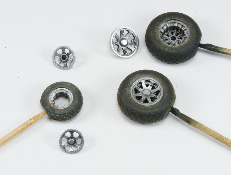

je me suis occupé des roues en résine, qui sont vraiment superbes ! pour les réalisées, j'ai vaporisé du nota black sur les pneus de l'alu Tamiya à l'intérieur des jantes, du Rub'n buff sur les parties alu visibles. ensuite pour patiner les pneus j'ai utilisé de la peinture à l'huile et enfin des pigments CMK.
