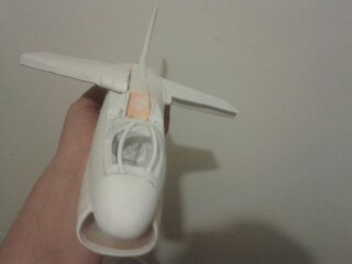

MessageSujet: Re: C.A.P.R.A R40   Lun 16 Sep - 6:31
Une petite mise à jour.
Je suis en train de refaire toute la partie arrière de l'avion, car malgré tous mes efforts tout le fuselage se vrille après la cellule.
J'ai donc décidé de réaliser l'arrière en trois parties.
MessageSujet: Re: C.A.P.R.A R40   Lun 16 Sep - 6:40
Je suis allé trop vite, suite.
Cette pièce est le premier tronçon derrière l'espace réservé au mitrailleur, espace qui laisse voir l'arrière du fuselage et ne sachant pas du tout ou je vais et ce que cela donnera une fois tout assemblé, j'ai décidé de détaillé l'intérieur du fuselage, donc couples, cables de commandes, tuyaux etc
Le nez de l'avion est en cours de polissage, sur la dernière photo on peux voir les passages des mitrailleuses avants.
La pièce debout est le dernier tronçon du fuselage avant la zone dérive, elle est brut d'usinage et comme sur toutes les pièces je dois poncer l'intérieur et l'extèrieue, un travail de ouf.
A plus.

MessageSujet: Re: C.A.P.R.A R40   Mer 18 Sep - 22:14
La vache, quel travail de titan!!! Quelle est cette matière que tu travailles pour faire ces pièces???
MessageSujet: Re: C.A.P.R.A R40   Ven 20 Sep - 9:43
C'est de l'ABS, les pièces sont réalisée avec une imprimante 3D, mais la résolution est que de 0.15 mm, donc après ponçage...
Pascal 06
MessageSujet: Re: C.A.P.R.A R40   Sam 21 Sep - 15:03
Merci Pascal, c'est une sorte de résine alors? En tout cas, je suis bluffé par le résultat! Si seulement il était possible de faire la même chose au 1/72 pale
Messages : 979
MessageSujet: Re: C.A.P.R.A R40   Sam 21 Sep - 22:23
Merci de ces détails, comme quoi, la conception du fichier 3d passe aussi par la connaissance du matériau et des spécificités de la machine.
Entre l'apprentissage de la 3D, de la maîtrise de la conception des pièces, des choix des matériaux (sur l'ABS ou autre résine, on ne pourra pas mettre le premier mastic venu...), la maquette plastique a encore de beaux jours devant elle.
La révolution n'est pas pour aujourd'hui chez le particulier lambda
MessageSujet: Re: C.A.P.R.A R40   Lun 23 Sep - 6:19
Pour Stéphane, rien empêche la réalisation de'avion au 1/72 avec cette technique, je dirais même que cela serait plus simple pour la réalisation de masters, il faut juste avoir envie de poncer et de graver par la suite.
Pour Waroff, les pièces que j'ai réalisées pour le moment, sont en ABS, le même matériaux que les kits injectés, pour ce qui est du mastique, celui de Tamiya par exemple fonctionne très bien, il est également à base de ABS, il faut seulement le diluer un peu avec l'aéthone.
Une évolution importante de l'imprimante donc je me sert va arriver, il s'agit non plus d'un support de table en résine, mais en verre et l'abs sera remplacé par du LVA, donc pas de déformation et pas de retrait....le rève.
Par contre il est vrais que les kits plastiques du commerce ont encore de beaux jours, car même si une imprimante 3D de qualité commence à être abordable, autour de 2000 euros HT, il en est pas de même du logiciel CAO 3D qui restent des outils professionnels.
Pascal 06
