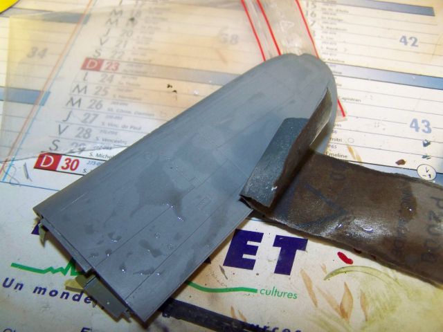

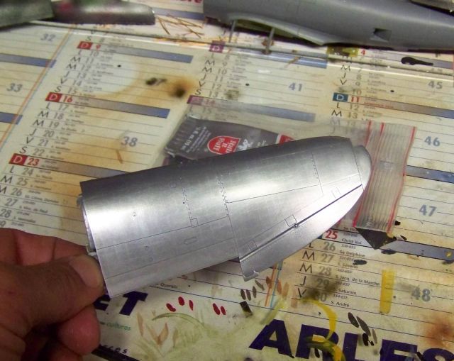

Une préparation des surfaces est indispensable avant d’appliquer le Rub’N Buff. Toute la maquette doit être polie avec du micro-mesh très fin pour faire disparaitre d’éventuelles rayures qui deviendraient visibles sous celui-ci.

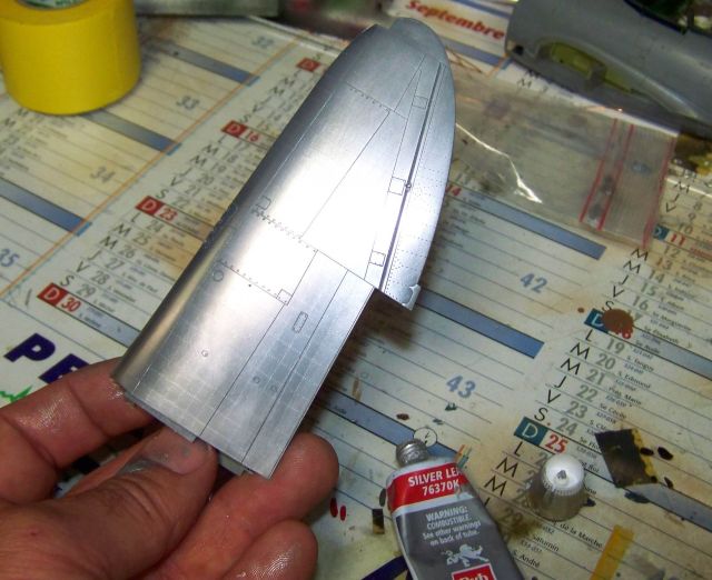

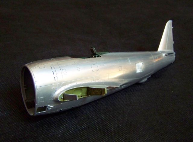

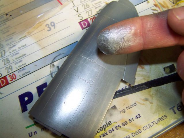

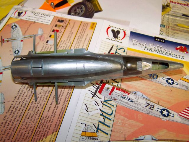

Tout est fin prêt pour l’utilisation de ce fameux Rub,N Buff, qui se présente sous la forme d’une pâte à cirer en tube. Il s’applique au doigt pour les grandes surfaces et au pinceau pour les endroits inaccessibles. Il se lustre très facilement et permet d’obtenir un aspect de métal poli incomparable. Pour un résultat maximum, une seule règle est à respecter : en utiliser très peu lors de son application !
Voila comment procéder : déposer directement une petite quantité sur l' index en prenant soin de l’étaler avec le pouce. Ensuite par frottement léger et circulaire recouvrir la surface du kit jusqu’à obtenir une répartition homogène, pour les parties difficiles d’accès au doigt, un petit pinceau brosse prend le relais sur lequel on dépose, là aussi, une petite quantité de Rub’N Buff. Pas de problème pour les retouches, elles se font facilement. Une foi l’ensemble du kit recouvert, le lustrer entièrement à l’aide d’un morceau de coton jusqu’à obtenir l’aspect du métal polis.

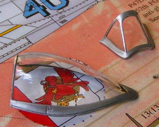

Quelques petits éléments sont aussi passés au Rub’n buff comme la verrière (canopy), après avoir pris soin de protéger les parties vitrées à l’aide de ruban cache Tamiya ( Tamiya tape mask). Le cône d’hélice ( spinner) reçoit lui aussi une couche de Rub’N buff qui fortement lustré donne un aspect chromé.

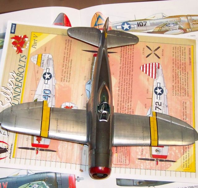

Les autres couleurs :

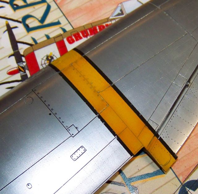

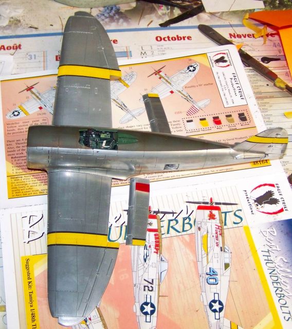

Une fois le Rub’n buff sec, les autres teintes sont peintes à l’aérographe (airbrush). Une attention toute particulière est nécessaire pour le masquage. En effet, les peintures appliquées sur celui-ci, s’avèrent très fragiles et se rayent facilement.
Pour mener à bien cette opération, j’ai choisi de masquer avec du papier adhésif genre post-It, son pouvoir collant est bien inférieur au Ruban cache (Tamiya tape) ce qui évitera bien des désagréments.
Les marques d’identification jaunes sont vaporisées uniformément avant de souligner les lignes de gravures avec un mélange de jaune et de rouge bien dilué.
Ensuite, sans démasquer les contours, c’est le tour des liserés noirs qui encadrent le jaune. Attention ! C’est l’étape de masquage la plus délicate car le post-It est posé sur le jaune, d’où, un risque d’arrachement de peinture important.
La bande anti-reflets est peinte en olive drab XF-62. Comme pour le jaune, les lignes de gravures sont reprises avec un mélange plus foncé tandis que le centre des panneaux est travaillé avec un olive drab légèrement éclairci.
Le capot moteur reçoit le même traitement mais cette foi-ci, avec du rouge.

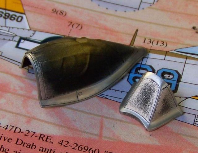

Enfin, une couche de Smoke Tamiya X-19 est appliquée après le masquage pour rechercher la teinte acier des circuits en tôle qu’empruntent les fumées d’échappements jusqu’au turbo-compressor situé à l’arrière du fuselage.
