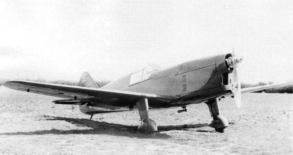

il me semble qu'il y aurait une erreur de forme sur le profil de fuselage. L'arête de la partie arrière est trop horizontale,
et par conséquence le fond de fuelage est "brisé" alors qu'il est presque en ligne droite depuis la cloison pare feu.
Voir la photo ci dessous extrait du site www.airwar.ru
Age : 48
MessageSujet: Re: MAUBOUSSIN MB.200 DUJIN 1/72   Ven 13 Jan - 23:48
Merci Olivier et Waroff pour votre intérêt.
Olivier, j'ai le n°164 d'Avions avec un très bel article de Max Siffre, un article assez complet. Merci pour ta proposition tout de même.
Waroff, attention, la photo de l'appareil que tu nous montres et celle du M.202, un appareil légèrement différent du M.200. La structure du dos notamment est différente puisque entoilée et non revêtue de contreplaqué comme sur le M.200. La dérive du M.202 est entoilée, elle également et de surface un peu plus importante. Les pantalons de trains méritent une petite correction, les roues n'étant pas assez en avant dans ceux-ci.
