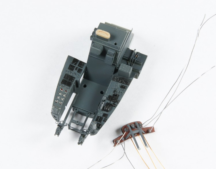

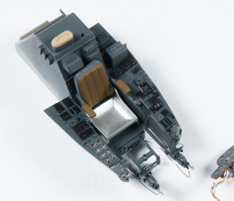

le cockpit: celui proposé par Aires et certes beau mais promet une bonne galère pour se mettre en place, aussi j'ai décidé de le zapper et me servir que de quelques pièces, la baignoire d'origine est gardée, j'ai rajouté un peu de scratch avec du fil de cuivre et de la carte plastique, accessoirement j'ai rajouté aussi de la photodécoupe
il est peint en Rlm 66 avec quelques consoles noires, le tableau de bord est peint de couleur bois, des fils de cuivre et d'étain sont rajoutés derrière chaque cadrans, ceux en cuivre sont faits pour renforcer l'ensemble

Le cockpit est en cours d'assemblage, la trappe du pilote m'a donné beaucoup de fil à retordre.....elle restera comme ça !
